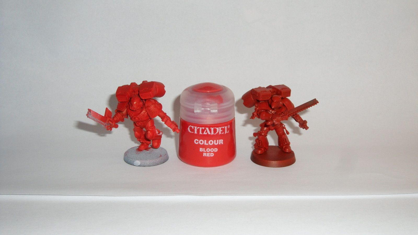

Une fois votre figurine montée, et dans le cadre d'une armure rouge, plusieurs choix s'offrent à vous :
- Vous sous-couchez au pinceau : Prévoyez une sous couche blanche, bien diluez que vous passez en plusieurs fois.
- Vous sous-couchez à la bombe : Si vous avez une bombe de peinture rouge, vous pouvez attaquer directement sur le plastique, le cas contraire, une couche de blanc servira d'accroche pour le rouge.
- Vous sous-couchez à l'aérographe (comme moi) : Sur une base blanche votre rouge ressortira plus vif, sur le plastique de la figurine, il sera bien plus foncé. A vous de choisir en fonction de votre choix de couleur final. L'aérographe permet pas mal de chose.
Voici un exemple de sous couche au Blood Red sur une base de White Skull à gauche et directement sur le plastique à droite.
On distingue bien le contraste qu'il existe avec ou sans sous couche blanche. (Ces deux figurines sont basées à l'aérographe).
Le rouge doit recouvrir uniformément la figurine afin que l'on ne puisse pas voir de traces de coups de pinceau, de la sous-couche ou du plastique par transparence. C'est important car cela apportera un meilleur fini à votre figurine.
