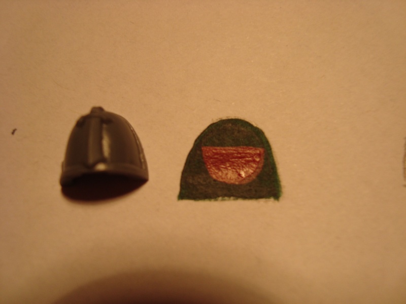

N'ayant pas de symbole à peindre, j'ai reproduis grosso-modo la forme d'une plaque d'épaule sur un feuille (conseil n°1 entraînez vous de la même manière pour vous faire la main Wink)
2-forme basique : ailes.
Tracer un demi cercle de la couleur de votre choix (Mechrite red pour moi) gris pour le symbole standard Attention, celle ci ne sera pas votre couleur finale !
